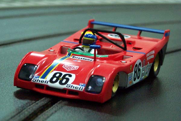

El Jueves lo recibí, ya le he puesto la cuna Angle-Winder con el 25K de NSR y solo he podido probarlo durante un escaso cuarto de hora. Da igual, en pocas vueltas ya he marcado 11,21 sg. en el carril 6 de la pista del Almodeli. Un tiro, un pepino, un concepto..... ¡¡yo que sé!!..... Sinceramente.... amo a slot.it, amo la capacidad de esta gente para diseńar buenos coches slot..... Joer, ¡Que no es fácil, seguro!..... de verdad que no se como lo hacen, pero seguro que hay un buen número de horas detras del diseńo de cada modelo. E ideas claras, que un buen diseńo por si solo no basta..... Perdonadme si soy tan elocuente, pero es que, vuelvo a repetir, ¡¡me apasionan los coches diseńados por Mauricio!!
Por lo que sé, el 312 es fiel a las cotas originales y a escala 1/32 es un coche pequeńo, pequeńito, una de esas barquetas de tipo "nervioso" que cuando las ves dices que... ¡Anda, vamos!, pero como va a ir "eso" tan cortito.... ¿como voy a enfrentar "eso" ante un mastodontico Grupo 5 o "siluetas" de los de antes?.... ¡Amos anda!....
Y sí, el coche es nervioso, corto, una típica "barqueta", pero es tal la extensión del catálogo de slot.it y la compatibilidad y calidad de sus recambios que son de los pocos coches que siempre que sale un modelo nuevo de este fabricante no puedo evitar el "prepararlo" para la siguiente carrera del club.....
Y ahora estoy con él. Afinando holguras, eliminando desgastes, rozamientos... mirando posibilidades.... y ¡plomeando la carrocería a 22 gramos!.... ¡P*t*s reglamentos!.... me exigen 22 gramos de carrocería para correr en clásicos en el Almodeli (a esto se le llama volverse en tu contra lo que uno mismo redacta..... ¡j*d*d*s interiores de lexan, c*ń*!).
Pero es igual, este Sábado hay carrera y correré con un Ferrari, con un coche italiano, en origen y de slot, de slot.it, simplemente al descubrir su comportamiento se merece disputar una carrera contra los demas "elefantes"...... Ya os contaré....
Y entre otras cosas, me he fijado J.A.: ¿Que te parecen los neumáticos traseros de serie?.... me parece que ese compuesto de slot.it es nuevo..... a mi me ha gustado, aunque no sé si es la propia bondad del coche lo que me ha gustado pues tampoco lo he probado con otras gomas.....
Y un truco: Ponle delante las llantas y gomas delanteras de un R5 de Spirit.... luego me cuentas.... y ¡No se te ocurra elminar los tapacubos originales de slot.it!.... trabajalos un poco de grosor y aunque te queden 1mm por fuera, pónselos (ji,ji,ji, como los condones...)... la estética de esta magnífica réplica te lo agradecera.
Por supuesto, los detalles de la carrocería están a la altura. ¡Es un Slot.it!.... flipante los cinturones del piloto, son literalmente una cintas finas, finas.... quizás solo le pueda reprochar la falta de brillo a la carrocería, parece demasiado de "plastico".

Mis expectativas se cumplieron, y el nuevo clásico Ferrari 312 de Slot.it puede que no tenga rival en su categoría. Con un impresionante 10,86 de tiempo de "pole", dominó la carrera desde el principio, consiguiendo imponerse sin esfuerzo con simplemente administrar la ventaja desde la segunda manga (Y eso que el Capri del seńor Espino funcionó de forma magistral y no me lo puso fácil en ningún momento).
(foto tomada en exposición en la pista de madera)
Se me antoja predecir un próximo predominio absoluto de este coche para la categoría de clásicos y tengo que decir que, aunque en nuestro reglamento se exijen 22 gramos de peso de carrocería y más de 1 mm. de altura del motor a pista, no soy capaz de valorar lo que este modelo puede conseguir con un reglamento como el de ACS donde estas dos variables NO están acotadas por el mismo, admitiendo de serie el peso aportado por la carrocería del modelo (escasos 18 gramos) y permitiendo como mínimo el grosor de una hoja de papel para la distancia mínima del motor al suelo. Tenemos "monomarca" al canto. Otro punto para los seńores de Slot.it.

« Respuesta #6 el: 03 de Diciembre de 2006, 19:36 pm »
Hola a tod@s:
Ferrari 312 slot.it, Ignacio touché, se me fue la pinza. Con respecto a lo que comentas de los neumáticos no te puedo decir nada puesto que no todavía no tengo el modelo, pero en breve lo tendré. Ya me fijé en sus características en Igualada y luego algún artículo de alguna revista, creo que MiniAuto Sltot. Por otra parte estoy totalmente de acuerdo contigo en lo de los coches de Slot.it. Todos funcionan de categoría, cada uno tiene unas peculiaridades que los hacen un poco distintos, pero en lo que todos coinciden es en lo wapos que son, nunca me canso de admirar los detalles, tanto de chasis como de carrocería. Por no decir que son los que mejor bienen equipados de serie.
