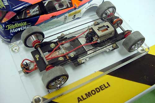

Elegí un vistoso FORD FOCUS WRC de HELLER (Foto 1) pues el trabajo realizado por Joan sobre la maqueta era sensacional y su mecánica 4x4, muy simple, estaba basada en el chasis PLAFIT, a la postre la tecnología que mejor conocía y con la que obviamente más a gusto me iba a sentir.

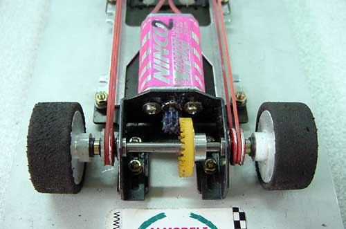

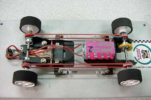

Como digo, básicamente el coche montaba un sencillo chasis PLAFIT 1/24 para motor en línea y con muy pocas regulaciones (Foto 2), al cual se le habían ańadido un par de poleas de NINCO a cada eje para completar la tracción 4x4 con las gomas negras de este mismo fabricante. Más sencillo, ¡¡Imposible!!: insertar las poleas en los ejes de 3 mm de PLAFIT solo exigía de una broca del mismo tamańo para aumentar el agujero original de la polea y un poco de pegamento para asegurar su fijación en el eje.

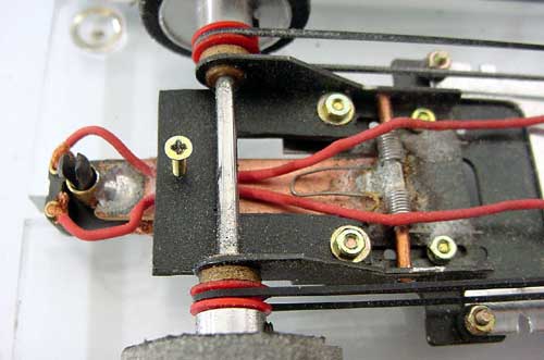

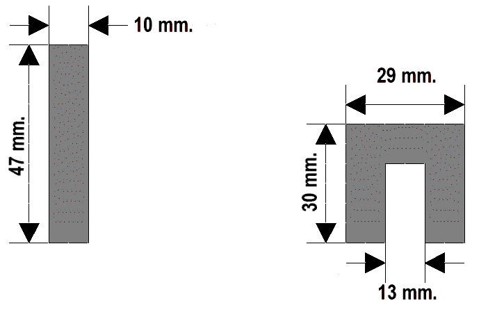

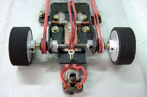

El principal trabajo artesanal está en la fabricación de un basculante para la guía, pieza que ha sido resuelta por Joan de forma muy sencilla y que se mostró muy eficaz en las pruebas en pista. Para la fabricación de este basculante se necesitan las siguientes piezas y componentes:
   Una pieza en fibra o carbono que actuará como brazo del basculante de 47 x 10 mm (Ver esquema).
Una pieza de plástico o fibra en forma de "U" de 29 x 30 mm. e interior de 13 x 21 mm. que actuará como tope de guía (Ver esquema).
   Una guía activa de NINCO.
   Un trozo de varilla rígida de 2 mm. de grosor y 32 mm. de longitud para sujeción al chasis del basculante.
   Un trozo de tubo de latón de 5 mm. de diámetro con interior hueco de 4,5 mm. y 6 mm. de longitud. para sujeción de la guía activa al basculante.
   Un muelle de MSC ref. 2225.
Esquema
En este caso una imagen vale más que mil palabras y la Foto 3 os muestra lo sencillo que es unir todas estas piezas usando un soldador, mini taladro y cianocrilato reforzado.
Foto 3

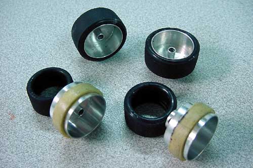

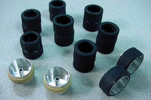

RUEDAS: Fabrique varios juegos de llantas de aluminio de diferentes diámetros y anchos que corte y lije con la ayuda de un torno de ruedas para slot, el mini taladro y unas buenas limas para modelismo de polvo de diamante. Para las gomas escogí de mi fondo de maletín de slot diferentes compuestos para 1/32 de los fabricantes PROSLOT y NINCO sumergiendo las diferentes parejas de neumáticos durante 24/48 horas en aceite de servo-dirección para automóviles y consiguiendo así aumentar su diámetro.
La garganta de las llantas para que el neumático de goma ajustase perfectamente fue realizada con cinta adhesiva de doble cara ayudándome una vez más en el proceso de corte el torno de ruedas para Slot (Fotos 4 y 5).
Foto 4
Foto 5
Realizadas las diferentes pruebas, la combinación que finalmente escogí para montar en este coche por obtener los mejores rendimientos sobre pista NINCO limpia, nueva o poco usada es la siguiente: Llantas de 20,5 de diámetro y 11,5 de ancho, gomas NINCO ralladas delante con poco perfil y Gomas NINCO Slicks detrás pero de las antiguas que tienen un agarre superior a las actualmente comercializadas.

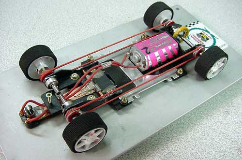

TRANSMISIÓN: Una de las desventajas del chasis básico 1/24 de PLAFIT es la rigidez del eje delantero que es fijo, sin ningún tipo de ajuste vertical por lo que en apoyos extremos el coche tiende a salirse de morro. La solución que adopté para mejorar este aspecto fue la de montar semiejes delanteros cortando en dos el eje original y utilizando unos prisioneros en cada semi-eje para ajustar la holgura vertical. El principal problema a resolver en esta preparación es la diferencia que se da entre el ancho del soporte PLAFIT del cojinete y el ancho de este último para lo cual tuve que fabricar unas arandelas metálicas de un diámetro interno igual al externo del cojinete que actuasen de separador y diesen la rigidez horizontal necesaria al conjunto (Foto 6).
Foto 6
Igualmente, otro problema que puede surgir es que las gomas de las poleas tiran lo suficiente como para crear una convergencia negativa en cada rueda delantera, aspecto este que en cualquier caso está prohibido por reglamento y que además no es nada beneficioso para el comportamiento del coche y que se soluciona fácilmente ajustando hacia el interior y con una tenaza de punta plana los paneles de sujeción de cada cojinete del soporte para eje delantero PLAFIT.
Finalmente y después de diversas pruebas con varios motores con buen par (¡El peso del coche obliga!), desarrollos y gomas para las poleas, llegue a la conclusión que la combinación con la que más seguro y rápido llevaba el magnífico Ford Focus es la siguiente:
MOTOR NC-5: Bien rodado es un motor que pilotado a 12 Voltios tiene un gran par y es sumamente útil para mover coches de gran peso como los basados en chasis PLAFIT y que incluso permite poder ir más rápido, si es nuestra intención, subiendo el voltaje a 13.5, 14  o incluso más Voltios.
CORREAS ROJAS: Mas cortas que las negras dan mas freno y mas tracción aunque más rozamiento y menos velocidad. Pero esto tiene solución,
DESARROLLO: Pińón de 9 dientes y Corona de 30 dientes de SIGMA.
