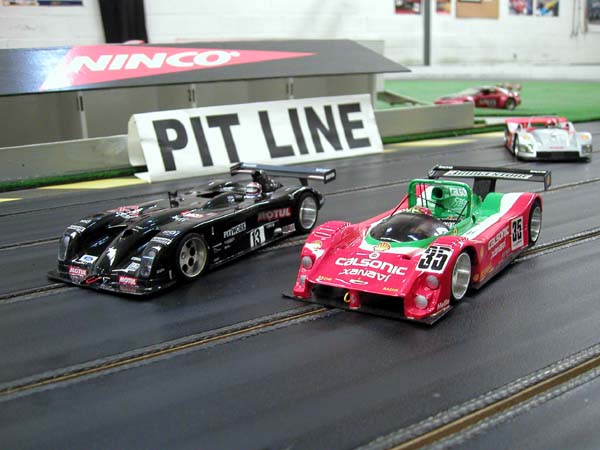

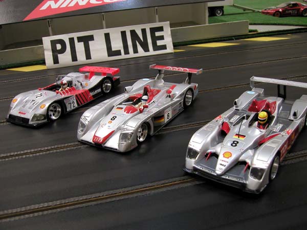

Me alegro de verte por aqui Lolo...ejjeejeje.pues el Cto de este ańo promete...
De mi Paincueva salen..
Nissan 390 GT1 para Painkinen ( yo mismo)
Astra DTM para Fátima ( mi seńora )
Ferrari Enzo para Alex Casal (viejo conocido del slot,nunca ha corrido en 1/24)
Porsche 962 para Nelson Casal ( viejo conocido del slot,nunca ha corrido en 1/24)
Porsche 962 para Tomás Rodriguez (es su primer campeonato de slot)
Nismo 350 GTJ Para Esteban Carro ( es su primer campeonato de slot)
Ya ves...gente nueva que se apunta a esta nueva categoria y les voy a montar los coches a parte,hay que explicarles como vá el tema y estar con ellos a tope en los primeros compases del cto,pero creo que valdrá la pena...tendremos unas bonitas parrillas...
